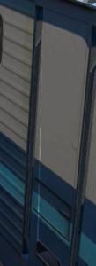

Кто-нибудь из моделистов может подсказать, как сделать так, чтобы альфа не сжирала полигоны, находящиеся за ней? (Видно на окнах и прожекторе).

вот так оно выглядит в мстс. в шв вообще ничего нет подобного, в максе тоже - там всё идеально ровно. к стенке применял make planar.

- - Кот   При строительстве лока, я все окнам назначаю матер...   21.10.2006, 21:43
- - grisha   Кот смари у мя какая ситуация: у меня 2 материал...   22.10.2006, 13:20
- - Кот   вообщем я окна стараюсь делать на одном листе, а т...   24.10.2006, 6:40
- - grisha   спасибо огромное! вот теперь всё видно как пол...   24.10.2006, 20:51

- - grisha   вот так оно выглядит в мстс. в шв вообще ничего не...   26.10.2006, 17:54
|- - сандро   Цитата(grisha @ 26.10.2006, 14:54) вот та...   26.10.2006, 18:24
- - grisha   а, всё уже хорошо. я взял и detach`ил полик с ...   26.10.2006, 19:28
