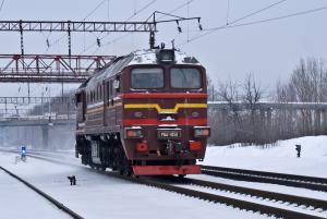

Господа, у меня такой вопросик.
На фото
http://www.train-photo.ru/details.php?imag...amp;mode=search
у "машки" три воздушные магистрали: красная - тормозная, синяя - напорная (вроде бы так называется), а жёлтая - что за магистраль???
сообщение 11.6.2010, 18:37
Жёлтая - магистраль вспомогательного тормоза. К вагонам не подсоединяется, тормозит только локомотив, нужен, если подцепят такой же "паровоз", чтобы тормозили все локомотивные оси, а вагонные оставались отпущены (см. про КВТ усл.№254, его работа).
