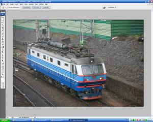

Приведу наглядный пример как я обрабатываю снимки перед загрузкой в галерею.
1). Открываем снимок с помощью Фотошоп.

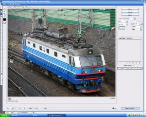

2). Выбираем параметр "Уровни" (Levels)
сообщение 25.5.2009, 20:04
3.) Регулируем яркость и контраст снимка по собственному желанию. Главное не переусердствуйте. Если вы считаете что регулировка яркости и контраста вам не нужны, то пункты 2 и 3 можно пропустить.

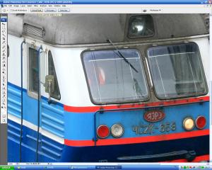

5). Выбираем инструмент- Размытие.
сообщение 25.5.2009, 20:08
6). Размываем шум. Параметры регулировок лучше выставить как показано на фото. Если размытия шума будет недостаточно. То лучше этот фильтр использовать 2-й раз. Для снимков сделаных зеркальной камерой параметр "Radius" лучше выставить не более 1. Для сильно "шумяших" снимков лучше фильтр использовать повторно, нежели менять установки.

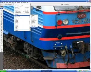

7). Выбираем параметр "Размер изображения"
сообщение 25.5.2009, 20:13
8). Уменьшаем изображение до 1200 пикселей по широкой стороне

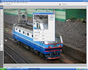

9). Выбираем параметр "Нерезкая маска"
сообщение 25.5.2009, 20:16
10). Прибавляем резкости снимку. Положения регулировок лучше установить как показано на фотографии. Внимание. Фильтр следует использовать один раз. Чтобы не получить перешарпа.

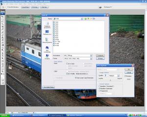

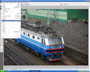

11. Выбираем Сохранить для "ВЭБ" или "Сохранить как"
сообщение 25.5.2009, 20:22
12). Сохраняем снимки.

Про шарп.
Шарп 250% 1px\radius 0 Threshold -> Resize 1200*800
Resize 1200*800 - > Шарп 110% 1px\radius 0 Threshold
Поясню. Первое фото. Шарпим оригинал (контролируем по ореолам на проводах). Обычно это около 200-300% при радиусе 1. Затем ресайзим до нужного нам размера (1200*800 напр.), затем сохраняем. Второе фото. Сначала ресайзим, затем шарпим. У меня получилось 110% при радиусе 1пх (подгонял под ореол 1ого фото). Результат.. судите сами в общем smile.gif Кстати про этот метод (1ое фото) писал Лёсик. Оказался очень действенным.
П.С. Чтобы почувствовать результат, сохраните фото на ПК и полистайте туда-сюда smile.gif снимки.
