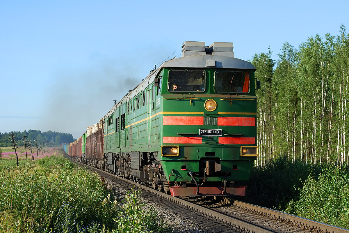

Теперь 2ТЭ116.
Примечательно, что на 1й фотке старичок едет на подъем. Если бы вместо него был 2ТЭ10М, тут было бы все в медведе.

Специально что ли фотки подбирали?
Это 2ТЭ116:

Нет не специально. Набрал в поисковике 2тэ116 и 2тэ10м, вот и все. А на вашем фото, 116 тянет в 1 секцию, если состав не порожний, то понятно, почему такое на снимке.
