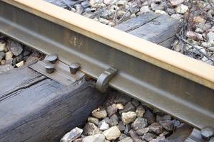

Имеется вопрос к знатокам.
Что это за скоба снизу на рельсе и для чего она нужна?
