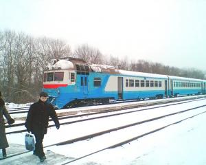

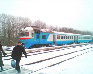

У меня вопрос по программе: Вот 2 фотографии: одна до обработки, а одна после. Можно ли качественнее отредактировать фотографию на программе, чемполучилось у меня? Если можно - подскажите как. Вообще программа отличная.

Я Шопе сначала красные морды поправил, а потом уже Имиджем. Фотка сложная оказалась - разрешение очень маленькое. Калибровка неадекватно работает с этим снимком. Пришлось параметры калибровки вручную устанавливать. Поднял четкость и задавил шумы зерна среднего размера по яркости и полностью красные и синие шумы. В общем, выкладываю. По большому счету, сначала в Шопе надо было бы размытие по Гаусу применить к этому снимку, но тут не применял.

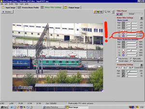

Владимир, рассмотрим примерно твой случай.
Внизу два снимка электровоза ЧС2 на Курском вокзале, сделанные 1,3 мегапиксельной видеокамерой с расстояния более 500м. Правый снимок без увеличения, левый - с 10х зуммом. На скриншоте ”Пример” указаны положения регуляторов настроек в программе ”NeatImage”. Красным цветом обведена группа регуляторов параметров калибровки, отвечающая за цветной шум (Cr, Cb). Видеокамеры и мобильникиsmile.gif, в отличие от фотоаппаратов имеют повышенный уровень шумов в этой области, поэтому регуляторы здесь стоят на максимуме (+150%). Но в каждом конкретном случае надо подбирать отдельно.
Если будут ещё вопросы, как говорится, - пишите письмаsmile.gif.
