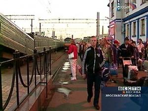

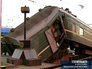

19 августа 2оо5
На Ярославском вокзале в Москве утром произошел инцидент. Один вагон сошел с рельсов при столкновении с платформой. Пострадавших нет.
Источники в ОВД по охране Ярославской железной дороги сообщили, что поезд врезался в платформу хвостовым почтовым вагоном во время маневрирования. Почтовый вагон сошел с рельсов, сообщает "Интерфакс".
Как отметил источник, данный поезд был почтово-багажным, в вагонах находились только сопровождающие. Никто из них не пострадал
