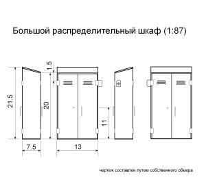

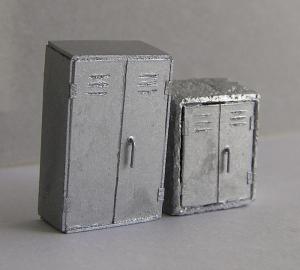

Распределительные шкафы
Постройка большого шкафа
1) Стенки шкафа вырезаются из тонкого пластика.
2) Отверстие под дверную ручку прокалывается тонким шилом. (У шкафа дверцы с обеих сторон).
3) Вентиляционные щели в дверцах прочерчиваются чертилкой и прорезаются концелярским ножом. Можно просто процарапать углубления, необязательно, прорезая материал насквозь.
4) Для лучшего склеивания и стойки краски, гладкая поверхность стенок шкафа слегка заполировывается нулевой наждачкой.
5) Стенки шкафа склеиваются: к малой дверной стенке приклеиваются боковые стенки, потом - большая дверная, верх и дно.
Выбрав такой порядок склеивания стенок, дверцы шкафа выглядят работающими.
6) Дверная ручка – вклеенный в проделанное отверствие изогнутый кусочек проволоки.
7) Дверные петли изображаются путем приклеивания маленьких прямоугольничков, вырезанных из молярного скоча. (Можно из бумаги).
Возможно, после покраски, петли будут выглядеть слишком слитными со шкафом. Поэтому их можно приклеить после покраски шкафа и подкрасить.
8) Шкаф красится нитрокраской серого (серебряного) цвета с дальности 25 – 30 см.
Постройка меньшего шкафа
1) Корпус шкафа вытачивается из гипсового слитка.
К гипсу подмешивается немного чистого мелкого песка и масса разводится водой с растворенным в ней небольшим количеством клея ПВА.
Гипс легко режется концелярским ножом и легко обтачивается плоским точильным камнем.
2) В передней части шкафа выделывается неглубокое углубление под вклеевание пластиковой дверной стенки.
3) Дверная стенка изготовливается по-такому же принципу, как в первом варианте.
Фундамент, на который устанавливается распределительный шкаф, вытачивается тоже из гипса или делается из окрашенных обточеных спичек.

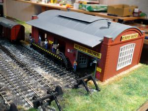

Спасибо Андрею (David),что показал мне этот сайт. Я в деле ЖД моделизма,человек совсем новый. Реально занялся этим делом только в этом 2008 году. Начал строить свой первый макет 1 мая этого года. Размер 2500мм Х 1500мм,два уровня. Тема -среднестатистическая условная Европа. Подвижной состав эпохи II-III-IV. Делаю свой макет совместно с супругой. Сейчас макет на той стадии,когда его уже можно "оживлять" фигурками.
Примерно пол часика обратно сделал антураж вокруг склада, здания депо и портального крана.
На фото -склад.

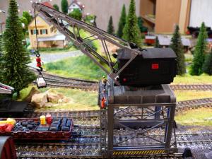

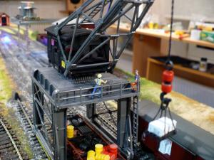

Портальный кран.

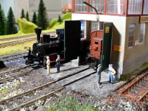

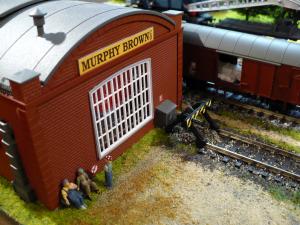

Въезд в депо.

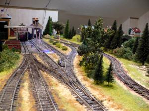

Общий вид главных разъездов на первом и втором уровне.
сообщение 12.11.2009, 18:51

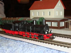

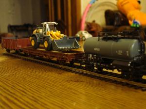

Мое начало коллекции в НО.

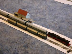

Вот еще несколько снимков.

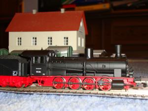

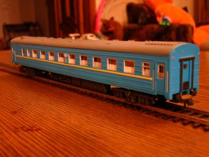

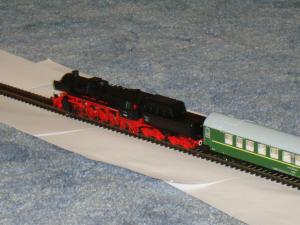

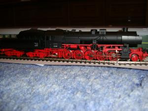

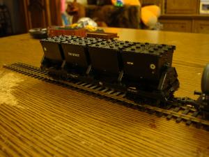

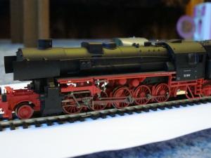

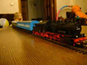

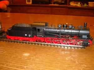

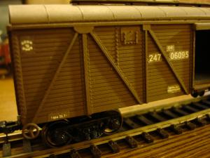

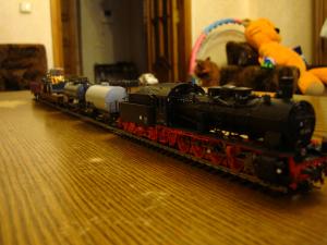

Мои новые приобретения:стартовый набор с паровозом Br57 и пятью вагонами.Паровоз с цифровым декодером.Паровоз Br55 со звуковым декодером.Вагон для перевозки битума,крытый вагон и вагон для перевозки спец.грузов-смола.Пас.вагон тоже смола в синей окраске УЗ-приехал к нам из США.
