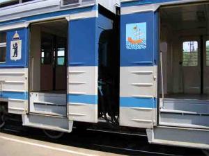

Я бы хотел зделать точную модель электропоезда ЭД4М 0124 - Сообщение Кострома - Ярославль, Ярославль Кострома. Если это что-то вам говорит... mellow.gif А из пластика как зделать, если можно поподробней. blink.gif

Я бы хотел зделать точную модель электропоезда ЭД4М 0124 - Сообщение Кострома - Ярославль, Ярославль Кострома. Если это что-то вам говорит... А из пластика как зделать, если можно поподробней.
Ооо... Это будет не так уж легко huh.gif Электрички RVR имеют детали полегче, а поезда ЭД4М вроди бы еще никто не делал. Постройка хотябы одного головного вагона будет стоить немалых усилий blink.gif

Для изготовления кузова из пластика некоторые берут полистироловые пластины, купленные в хоз. магазинах, продаваемые скорее всего для каких либо ремонтнообделочных нужд. Типа пластинки тонкого искусственного пластикового кафеля. Они в толщину 1 - 2 мм.
Можно задействовать пластиковые телефонные карточки. Например в местах сцепок вагонов, чтобы укрепить конструкцию. Также из них можно попробывать клеить внутренний каркас вагонов, на который будет клеиться цельная полистироловая стенка или блоки другого материала. Нужно самому моделисту пофонтазировать, как ему лучше. Ведь какая разница, какие там внутри перегородки, главное чтобы снаружи была модель. (в некоторых случаях)
Поверхность вагонов покрывают гофрами наклеевая тонкую леску например или проволоку в прочерченую под нее "бороздку", а конци гофры вставляют в корпусе в малюсенькие проделанные отверствия, конци которой с другой стороны подклееваются. Есть такой метод. Тут главное слишком не натянуть струну гофры. От этого стенка вагона может прогнуться.
Я думаю лучше начинать постройку с шасси и платформ, на которых будет построен вагон.
(Пока все. Как надумую еще, так напишем. Побежал! smile.gif )
