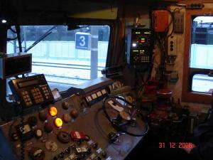

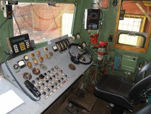

КЛУБ-У установлен на всех пассажирских локомотивах.
Хее, ну ка покажите мне ВЛ60к с Клубом. Ну и на ЧС4Т не отказался бы глянуть. И на ЧС2 чистый тоже smile.gif

сообщение 3.4.2008, 23:05
А чего искать? Все ЧС4т на ГорЖД приписаны к ТЧ Киров biggrin.gif Там стоят КЛУБ-У, не спорю. Но не на всех. Есть машины и со скоростемерами. Я бы не сказал, что "на всех пасс. локомотивах". На ЧС7, например - не на всех. Далеко не на всех. На ТЭП70 тех же - тоже не на всех, я бы даже сказал, что на многих СЛы стоят(например, в ТЧ14 Окт я видел всего одну машину, оборудованную КЛУБ-У).
Хы! Возьмем тот же ТЭП60. Покажите хоть один с КЛУБ-У. Я даже на фотках не видел.
сообщение 3.4.2008, 23:20
Цитата(Ammendorf @ 3.4.2008, 0:20) *
Вот пожалуйста получите.
