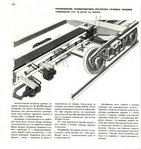

На новых он уже установлен, а старые дооборудуются авторежимом и, соответственно, балочкой авторежима.

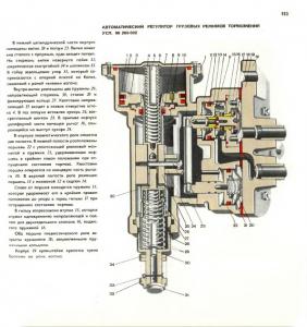

А для чего нужен авторежим и что он делает? Расскажите не сведущему в режимах
сообщение 22.3.2008, 17:55
Авторежим предназначен для регулирования давления в тормозных цилиндрах вагонов в зависимости от их загруженности...При установленных авторежимах на воздухораспределителях переключатель режимов должен стоять на среднем режиме...
Без авторежимов составитель должен перевести этот переключатель в режим порожний или гружёный в зависимости от загрузки вагона...
