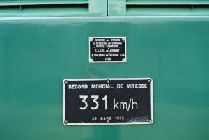

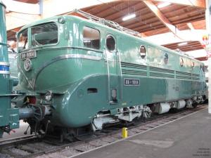

29 марта 1955 года. Во франции электровоз BB 9004 достиг скорости в 331 км/ч:
http://www.railfaneurope.net/pix/fr/electr...9004_Mulh01.jpg
http://www.railfaneurope.net/pix/fr/electr...000/9004_pl.jpg

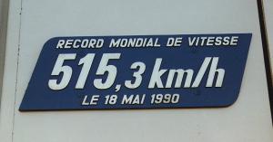

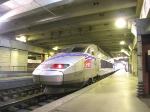

18 мая 1990 года. Поезд TGV разогнался до 515 км/ч:
http://www.railfaneurope.net/pix/fr/electr...ord/tgvwr_2.jpg
http://www.railfaneurope.net/pix/fr/electr...18_13-41-55.jpg
http://www.railfaneurope.net/pix/fr/electr...18_13-41-40.jpg
Кстати, Николай! На Вашем верхнем снимке рядом с электровозом ВВ изображена тоже легендарная машина ВВ 16000. Этот локомотив водил скоростные поезда "Мистраль" (Лион-Париж). Средняя скорость движения с составом из 14 вагонов составляла 120км/ч, максимальная 159 км/ч. Для 4х-осного локомотива и 55г. это было неплохо! У меня где-то есть ч/б фото 9004 на испытаниях на перегоне и цветное 16000го.
