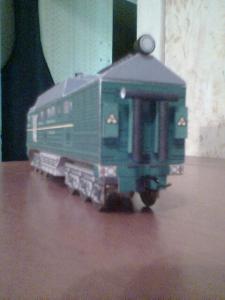

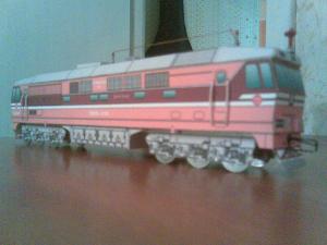

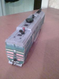

Цитата(Stas3680 @ 30.1.2008, 16:03) *
да стендовая,вот я ща вторую секцию "Б" 2тэ116 сделаю и буду делать панораму......вобщем слухай.....сначала я беру чертёж в инете хорошего качества.....потом делаю через Paint развёртку
раскрашиваю,делаю надписи ну всё такое.........патом где есть углы я их делаю на развёртке в Painte ,особенно много мароки с крышей надо всё правильно расчитать чтоб при склевании было всё "стык в стык"....
а вот тележку я не собирал,тоесть я просто вырисовывал её на компе ,и приклеивал колёса,колёса изготавливаются легко,берёца копейка сверлю отверстие а за ось берёца простая зубочистка,ток её надо обрезать у меня длина оси 2,5 см,вот так я колёса соединяю....и ещё крашу
серебристой краской.....вобщем отпечатываю я корпус через принтер на твёрдый картон,всё это дело вырезается и склеивается только надо правильно склеить)))))с низу корпуса где крепяца тележки я приклеиваю обычную линейку деревянную а на неё уже саму тележку....
вобще процедура оч сложная я када собирал 2 тэ 116 угробил 3 корпуса!!!((((и небольшие советы....клеить корпус лучше клеем "момент" прозрачным!!!!!всё остальное где есть дерево и метал простым моментом,оси к колёсам очень советую клей момент состоящий из 2 компонентов смола и оттвердитель......оч быстро засыхает и приклеивает намертво)))))клей супер!!!.....лесенки,антены и всякие штуки я беру из зажигалок........с первого раза если кто будет делать может не получица.....но если кто сможет сделать....и захочет сделать другой локомотив...СОБЛЮДАЙТЕ АТРИБУТЫ В Paint !!!!!ИНАЧЕ ОДИН ЛОКОМОТИВ БУДЕТ МЕНЬШЕ ДРУГОГО,сравнивайте локомотивы .....я сам с этой проблемой сталкивался,и желательно чертеже одинаковые......самое главное иметь большую фантазию)))уметь представлять то что получится...)))вот для образца выложил развёртку ,извиняйте что маленькая я её сжал,она просто 15 мб весит но это только корпус ..............остальные детали (бак,тележки ,фары........) на других файлах)))
