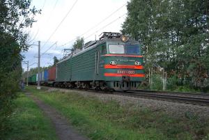

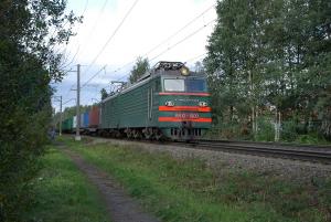

Цитата(Дмитрий Беседин @ 8.9.2008, 16:22) *
не знаю что делать.
У тебя дырка была в 5,0 а с таким объективом это очень мало. Короче у тебя объектив сфокусировался на деревьях, и локомотив в зону ГРИП не попал. Да и выдержка в 1/400 тоже маловата...
сообщение 8.9.2008, 21:08
Просто в итоге получается, что без солнца снимать просто нереально?
Ну как так? А
рабочие
большие ISO для чего? На собственной практике, дежурная комбинация приоритета диафрагмы, выставленного в 5.6 и ISO 400 работает безотказно в любую погоду.

Цитата(Дмитрий Беседин @ 8.9.2008, 15:22) *
Просто в итоге получается, что без солнца снимать просто нереально? (снимок вчерашний приложил) Посоветуйте что-то конкретное, пожалуйста.
У меня тут в галерее с цифрозеркалки только один снимок. Но это касается не только цифрозеркалки, а и любого фотоаппарата. По поводу приложенного снимка. Сабж проезжает мимо вас с приличной скоростью (относительно выдержки затвора). В таком случае выручает проводка. Пусть фон окажется смазанным, зато локомотив будет резким (тоже, кстати, не всегда, как повезёт smile.gif ) и будет на фото передана его стремительность. Снимайте не один кадр, а на разных фокусных расстояниях и сериями (плёнки то не жалко smile.gif ). Какой-нибудь кадр из серии и будет приличным. Плюс при недостатке освещения определите для себя выдержку, при которой ещё будет отсуствовать шевелёнка (для каждого индивидуально) и снимайте в ручных настройках и в RAW. Смело при съёмке в RAW допускается недосвет в 2 ступени, то есть выдержка в 4 раза короче.
Плюс, как писал Ammendorf, высокие ISO. На зеркалках шумы не так существенны в силу того, что матрица работает только в момент экспонирования и не греется всё остальное время, как во всех остальных аппаратах. Потом можно будет применить шумодав, ценой потери некоторой информации, конечно, но всё же. Это я всё про случаи недостатка освещения.

сообщение 10.9.2008, 23:04
Вот я никак не могу понять. Если ставить следящей фокус (фокус для движущихся объектов, надеюсь я правильно понял формулировку "следящий"), то из 3 фото только 1 с попавшим фокусом. blink.gif Это не в экстремальных условиях. А если в экстремальных, то ни 1ой. Вот это ошибка фотоаппарата или объектива?
сообщение 10.9.2008, 23:55
Я, в целом, слишком косорук, чтобы давать советы, но попробуйте следящий автофокус отключить (вернее, выставить камеру в режим автоматического выбора типа фокусировки - у меня на Никон Д40 AF/A) и включить фокусировку только по центральной точке (это важно!). Приоритет диафрагмы, диафрагма F/6.3 - F/8, выдержка - минимум 1/320-1/400, ИСО соответственно выдержке. У меня подобное сочетание дает максимальное количество технически правильных снимков, во всяком случае, автофокус ни разу не ошибся.
