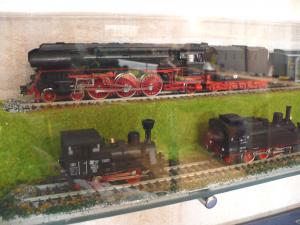

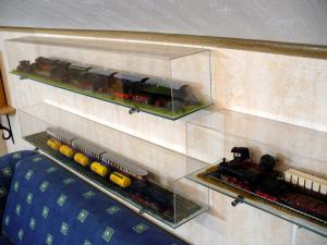

извиняюсь за свою нескромность, а что у Вас на полочках за стеклом стоит (между колонок)?
сообщение 19.9.2008, 12:11

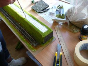

Вот это ? Не хотел свой ПС хранить в коробках,под столом smile.gif . Заказал себе полки. Основание -стекло,крышка - короб из плексигласа.
Внутри выполнена имитация путей. Еще подсветку собирался сделать,да все руки не доходят smile.gif
супруга мне в этом деле активно помогает.

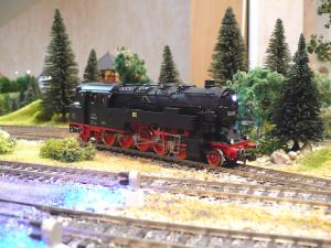

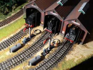

сообщение 20.9.2008, 3:28

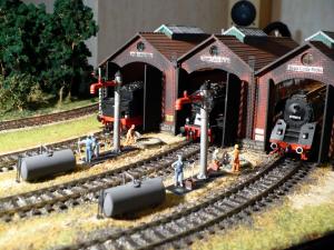

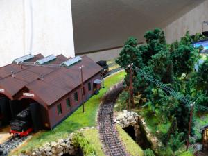

Паровозное депо.

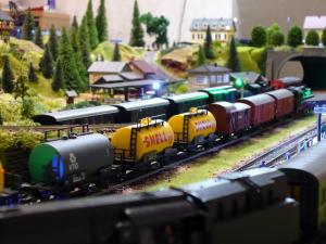

сообщение 20.9.2008, 14:40
Снял еще один ролик. Сначала медленные маневры BR64,с собиранием вагонов по депо.
В конце ролика хорошо видно,что хоть управление и аналоговое,но раздельно по уровням.
В кадре двигаются три поезда по первому уровню,а в это время BR64 на втором уровне плавно останавливается.
При троганье с места VT137,так же видно,что сначало включился свет,потом поезд поехал

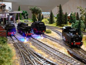

сообщение 5.10.2008, 23:30

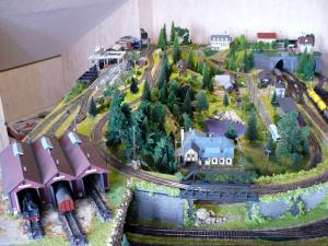

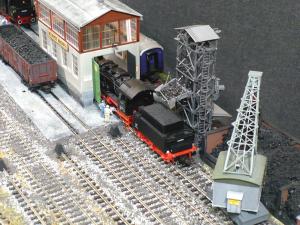

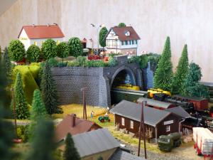

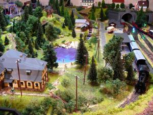

сообщение 12.10.2008, 18:31

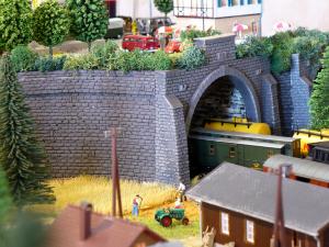

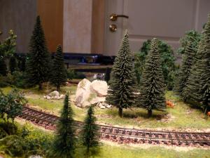

Переделал въезд в тоннель.

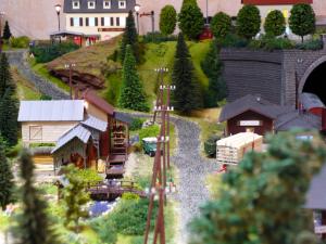

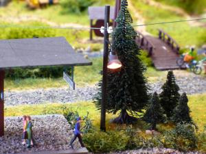

сообщение 29.10.2008, 11:18

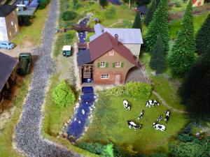

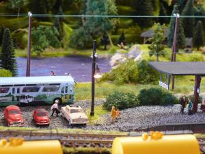

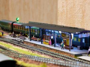

сообщение 8.11.2008, 11:54

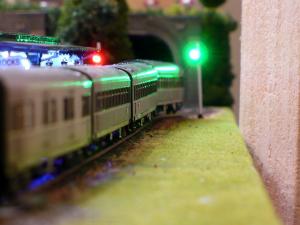

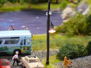

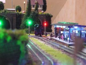

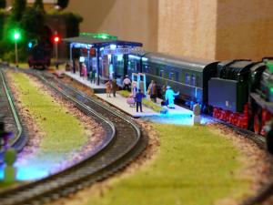

Добавил действующих фонарей на станции.

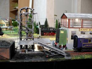

сообщение 19.11.2008, 13:31

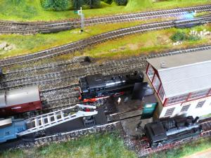

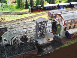

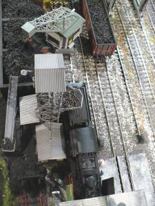

Угольные бункера. Погрузка угля в тендер паровоза.

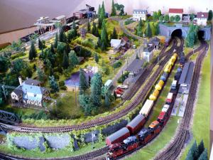

....он не такой большой. 2500мм Х 1500мм Х 800мм. Думаю к нему боковую пристройку сделать, получиться форма "Г".
Так столкнулся с проблемой - не могу развернуть его в комнате,в нужную мне сторону unsure.gif . ....и так уже почти все вынес из кабинета.
Остался маленький диванчик, и рабочий стол с компьютером....

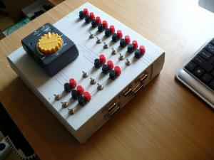

Схема - тройная восьмерка?
сообщение 20.11.2008, 14:51
Не совсем так. 8 - не применял. Первый уровень: малое кольцо - полностью независимое + переход к среднему кольцу. Среднее кольцо - полностью независимое + переход на малое кольцо + переход на большое кольцо + переход на подъем ко второму уровню + параллельный разъезд. Большое кольцо - полностью независимое + переход на среднее кольцо + параллельный разъезд + заезд в тупик. Второй уровень. Депо,склады,станция с разъездом + переход на первый уровень. Таким образом можно: на первом уровне запускать три поезда одновременно,на втором уровне делать маневры по станции и депо. Вся схема поделена на 14 электрически развязанных участков, что дает возможность даже при аналоговом управлении менять местами поезда между уровнями и кругами. Пришлось для этого собирать пульт своей конструкции.
