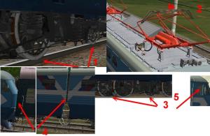

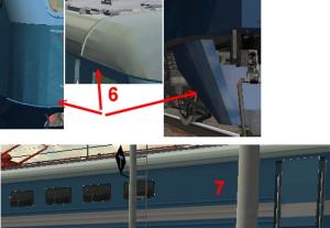

сообщение 9.4.2007, 0:25
Сообщение #75
Сообщений: 12
Регистрация: 28.7.2006
Пользователь №: 109
Модель конечно выполнена хорошо, но 41тыс поликов на секцию-это через чур и есть изъяны:
1- колёсные пары ниже рельса
2- полоз токоприёмник не достаёт до контактного провода
3- никогда невидел, чтобы внутренняя грань бандажа, красилась в белый цвет
4- неправильный настроенный енг и sd файл
5- непрозрачны лобовые стёкла из кабины
6- нет сглаживания
7- во многих местах щели
пивот надо ставить по центру, пусть это макс сам вычесляет,после вручную опускать до поверхности катания по рельсу
на токоприёмник тоже желательно найти живую текстуру
а по настройке тяги, всё же можно спросить ребят как ведёт себя лок в той или иной ситуации, и настроить.

сообщение 9.4.2007, 10:49
Сообщение #78
6- нет сглаживания
Есть исходники, ты можешь уменшить кол-во поликов.
1) Да, только на секции В, это я исправлю
2) Стандартная формула расчета подъема здесь не подходит, такой уж формат 3ds (может не так конвертирую)
3) Это пока оставим так.
5) Да, мой косяк, забыл альфу сделать в TGA на тех местах (можешь сам сделать в фотошопе)
6) Вмна формата 3ds, но я кажется знаю как исправить.
7) Где щели?
А по настройке тяги, ребятам пока некогда и они на мои просьбы не откликаются.
