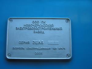

2ЭЛ5 - электровоз переменного тока 25 кВ 50 Гц, род службы - грузовой. Осевая формула 2(2о-2о).
Как правильно заметил Alex1000, этот электровоз точная копия 2ЭС5К за исключением кузова. На сколько мне известно, УЗ собирается закупить у Новочеркасска около 70-ти таких машин на смену ВЛ80к, ВЛ80т, ВЛ80с. Единственный экземпляр 2ЭЛ5-001 находится сейчас в депо Котовск (Одесская железная дорога), где и проходит испытания.

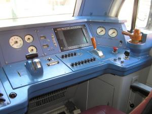

Вот пульт 2ЭЛ5

Всего на данный момент у меня около 150-ти фотографий 2ЭЛ5. Запечатлены чутли не все основные узлы и аппараты. Все материалы были любезно предоставлены моим преподавателем ЭПС Лиховидовым С.А. (с его разрешения конечно).
