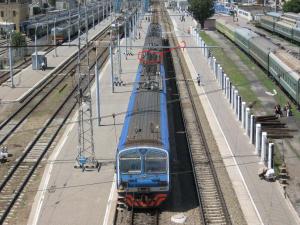

понимаю что вопрос наитупейший но что это за ткие штучки на крыше электричек скажем ЭД9м
сначала я думал это выпрямители но потом после посещения форума узнав что двухсистемных эл-ок нету
понял что переменной эл-ке выпрямители как танку крылья(может и пригодятся но в повседневной жизни ненужны)
жизнь хороша когда есть ППШ

Цитата(Андрей @ 15.5.2007, 16:02) *
что это за ткие штучки на крыше электричке
Я так думаю что ты говоришь о вилитовых разрядниках,по моиму там больше нет ничего похожего на "выпрямители".
Андрей
сообщение 23.5.2007, 5:46
Сообщений: 59
Регистрация: 4.2.2007
Пользователь №: 381
вот фотка
а кстате что такое вилитовый разрядник?
