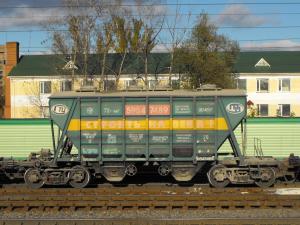

А каких именно-полувагонов или хопперов?Не припомнишь?
сообщение 6.11.2008, 23:08
Symantec
сообщение 6.11.2008, 23:19
Сообщений: 233
Регистрация: 1.10.2008
Пользователь №: 2454
Цитата(AlexB @ 6.11.2008, 23:08) *
Извини, опечатка. Вагон для перевозки сыпучих грузов как называется?Бункер? Трапецевидный такой , у него еще три коллектора снизу. Не думпакарная вертушка.
сообщение 6.11.2008, 23:22
Хоппер он называется. Но для перевозки угля он явно не предназначен wink.gif
Symantec
сообщение 6.11.2008, 23:25
Сообщений: 233
Для зерна?
