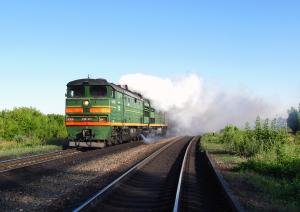

Обслуживать технику надо как положено, а не как у нас. И сразу не потребуется искать возможности уменьшения - уменьшать нечего. Я в этом году был на БЧ и долго не верил, что нахожусь на дизельном перегоне Орша - Можеевка, потому что шпалы там идеально чистые - у нас на электрифицированных линиях и то грязнее. Причина довольно проста - БЧ обслуживает тепловозы как положено, и проблем с выхлопом и вытеканием масла из редукторов нет. А на том перегоне еще ТЭП60 ходят - которые, известно, очень текут. А кто скажет, что грузопотоки там ниже - не соглашусь. Тот-же 2ТЭ10М влегкую таскает груженые составы, раза в два длиннее, чем в Узловой, и что то не коптит совсем...
Вот фото для примера...
2ТЭ10М набирает позиции после пробы тормозов:
2ТЭ10У:
В Узловой той-же после КР, тепловозы тоже не коптят. Только длится это не долго sad.gif
