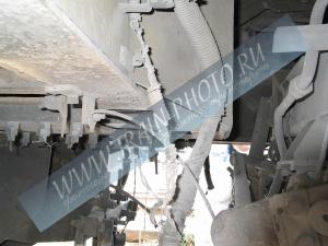

Официальные данные: скорость на момент начала схода-182 км/ч, давления ТМ и напорной магистралей снижалось одновременно,что свидетельствует о разрыве межсекционных рукавов,из этого следует что машинист не успел применить экстренное торможение...По словам самого машиниста после схода его самого силой инерции затянуло под пульт,где он и просидел до полной остановки...Короче не о каком героизме не может идти речь...Сам машинист в настоящее время отдыхает на курорте... Алекс, естественно. Это любому машинисту ясно, как сказал ТЧ-78 какой нахрен набор скорости во время взрыва, если Федот отключал тягу и опускал токоприемники.Особенно позабавило меня в СМИ то, что ТЧМ успел подать сигнал тревоги всем вслед идущим и встречным поездам, а также в момент полета успел сообщить ДСП, ДНЦ и даже в депо - о проишедшем. Какой нафиг сигнал, когда летишь со скорости 182 км в час под откос... Ну и многое другое о чем говорить даже не хочется. Локомотивные бригады меня поймут. НО! Федот и Андрюха заслуживают награды, как бы там ни было - Хотя бы за то, что выжили!!! А также за оперативные, чисто человеческие действия после аварии. Погибни они (тфу-тфу-тфу конечно) мы знаем с чем и как бы их смешали. Ведь на мертвого свалить проще всего. |

Официальные данные: скорость на момент начала схода-182 км/ч, давления ТМ и напорной магистралей снижалось одновременно,что свидетельствует о разрыве межсекционных рукавов,из этого следует что машинист не успел применить экстренное торможение...По словам самого машиниста после схода его самого силой инерции затянуло под пульт,где он и просидел до полной остановки...Короче не о каком героизме не может идти речь...Сам машинист в настоящее время отдыхает на курорте... Леш. Давай не будем обсуждать их действия не зная что и как происходило на самом деле. Я уже от многих слышал, что это все мелочи. И он бы так смог. Попробуй поставить себя на их место, я думаю что любой бы в данной ситуации залез бы под пульт. Сказывается инстинкт самосохранения. И я полностью согласен с ULVERом, они герои хотя бы потому что выжили, пережили этот ужас, не растерялись в опасной ситуации. Так что еще раз прошу не надо хаить человека не представляя что было на самом деле. А по поводу снижения давления в ТМ и ПМ. А почему ты думаешь, что это именно межсекционные рукава? Совсем не обязательно. Не надо делать поспешных выводов. И еще вопрос: Ну кинул бы он кран в шестое в момент взрыва, что при этом изменилось бы? Да абсолютно ничего. Все произошло бы точно так же. В конце концов я предпологаю, что он все же кидал ручку крана в шестое сразу же в начале полета, только уже это было бесполезно. А почему я так считаю, да потому что практически у любого машиниста на подкорках записано, при каких либо ЧП применять ЭТ.Причем это делается автоматически. Человек еще не успеет сообразить что случилось, а кран уже стоит в шестом положении |

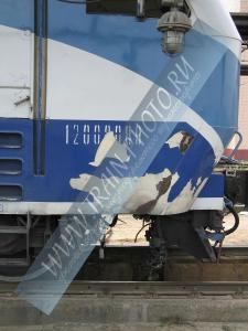

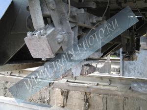

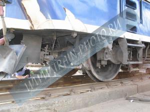

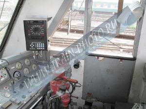

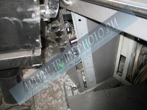

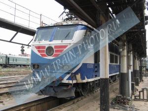

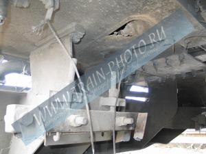

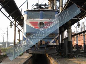

Леша, а можно описать какие серьезные повреждения получил локомотив, на фото что-то видно, но общего урона не пойму?
И вообще, если такая тема появилась, хотелось-бы воссоздать произошедшее, т.к. из новостей узнать точно ничего нельзя. Машинист все-же заметил взрыв, но лок шел на такой скорости, что взрыв задел локомотив, лок был обесточен, подлетел, сошел с рельс, в этот момент часть состава отцепилась, остальную локомотив потащил за собой? -------------------- |

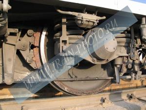

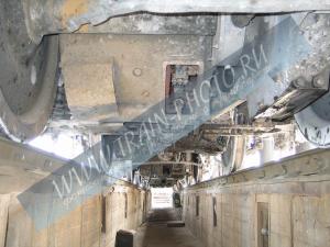

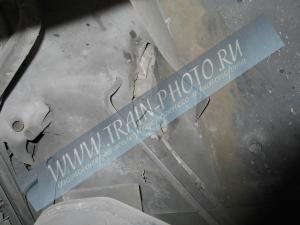

Посмотрел Я, сегодня, на пострадавшего. Всмысле на ЧС200-004. Я конечно не проводил ему магнитной и ультразвуковой дефектоскопии, но насечки на паре КП очень глубокие. Эти КП однозначно обточке подлежать не будут. На фото это видно не вооруженным глазом. Кстати, в депо почему то не принято проводить полные ревизии КП и буксового узла после сходов. Подняли, поставили на рельсы - и поехал в поезд. Хоть бедному 004 ревизию надеюсь проведут.

Посмотрел Я, сегодня, на пострадавшего. Всмысле на ЧС200-004. Я конечно не проводил ему магнитной и ультразвуковой дефектоскопии, но насечки на паре КП очень глубокие. Эти КП однозначно обточке подлежать не будут. На фото это видно не вооруженным глазом. Кстати, в депо почему то не принято проводить полные ревизии КП и буксового узла после сходов. Подняли, поставили на рельсы - и поехал в поезд. Хоть бедному 004 ревизию надеюсь проведут. Говорят его вообще на КР собираются отправить... |
